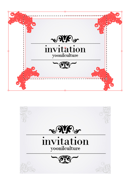

가지고있는 소스인대요
이 작업에서 점선으로 표시해놓은부분 밖의 문양이 안보이게
작업되어있는대요 이건 어떻게 하는건가요??
윗그림은 클릭했을때 원래는 바깥문양이있는대
아랫그림은 클릭안했을때 면바깥으로 안보이게 하는거요
언그룹을 해도 회색면과 문양은 같이잡히면서 면밖의 문양은 안보이도록
저렇게 깔끔하게 주변정리하는 방법 아시는분 조언좀 부탁합니다
하얀면으로 가린건 아니더라구요 ㅠㅠㅠ

맨 아래 문의 내용이 무슨 밀인지요??또한 이미지 올린다고 했는데 이미지는 안 보이고?? 배경(문양)을 아래깔고 위에 ((여러면 다단복제해서 회전))...괄호 안의 말이 무슨말인지?? 뭘 다단 복제 한다는 건지? 문양? 아니면 사각 왁구? 또한 회전은 왜 하는지??마스크 씌워서 보낸 외부 파일을 받은 모양인데...정성적인 파일 같습니다만...마스크 씌우는 방법을 문의 하셨다면 위 두분이 답 해 드렸고...뭘 문의 하신건지...아라쏭...

유달현님/영걸전님 감사합니다.
근대 상자 두개를 겹치고할땐 되는대
예를들어 배경을 아래깔고 위에 여러면 다단복제회전해서 하면
색이 없어져버려요.
이미지 올려볼께요 아시는분 한번만 더 조언부탁드려요 ㅠ_ㅠ

마스크 한것에요 아니면 잘라내기를 해도 되는데요
이 경우는 유달현님께서 이야기 하신것에요
그래서 마스크을 해주면 됩니다~^^

Object메뉴에 Clipping Mask라는 명령 입니다 두개의 이미지를 겹쳐놓고 make적용 해보시면 이해 하실겁니다
